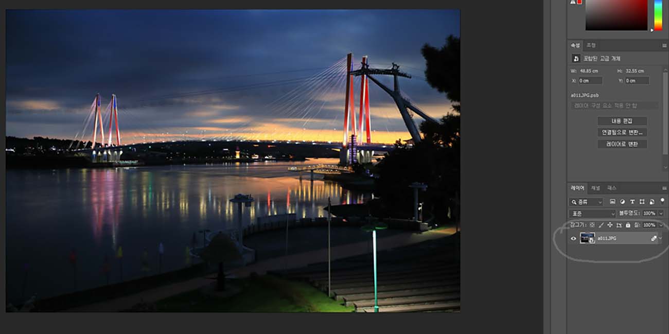

2. 포토샵에서 장노출로 만들기

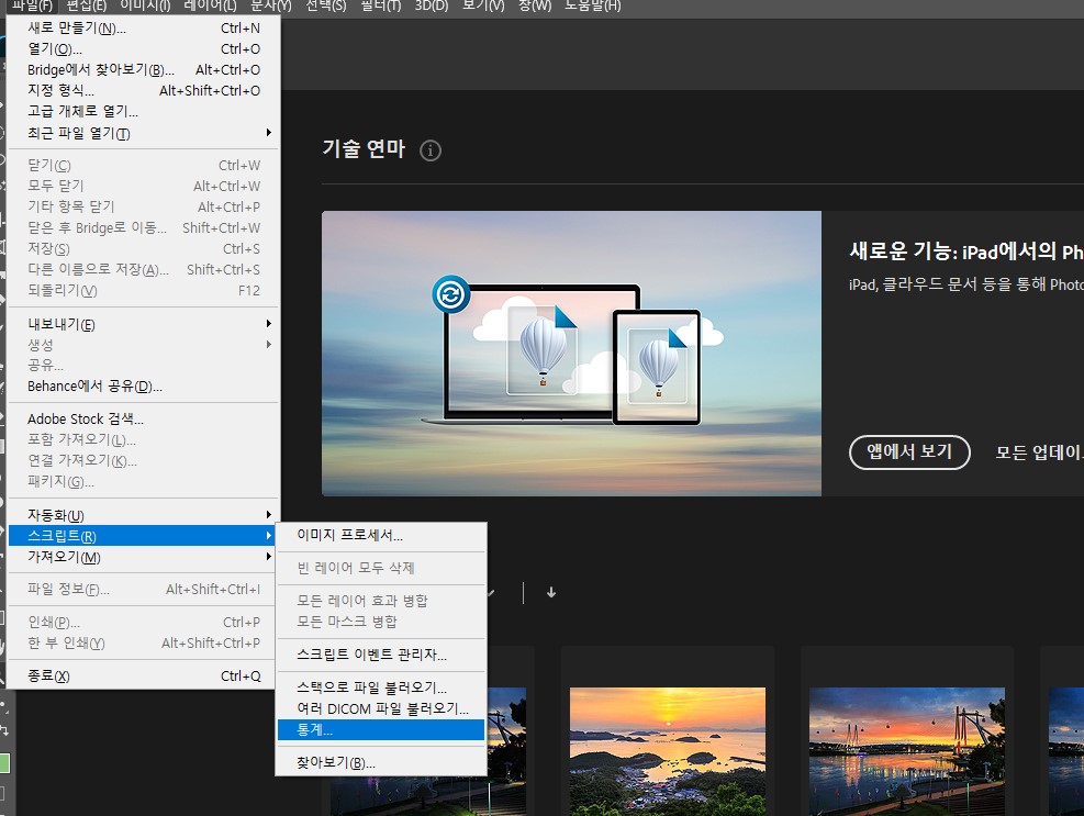

  1. 파일 - 스크립트 - 통계

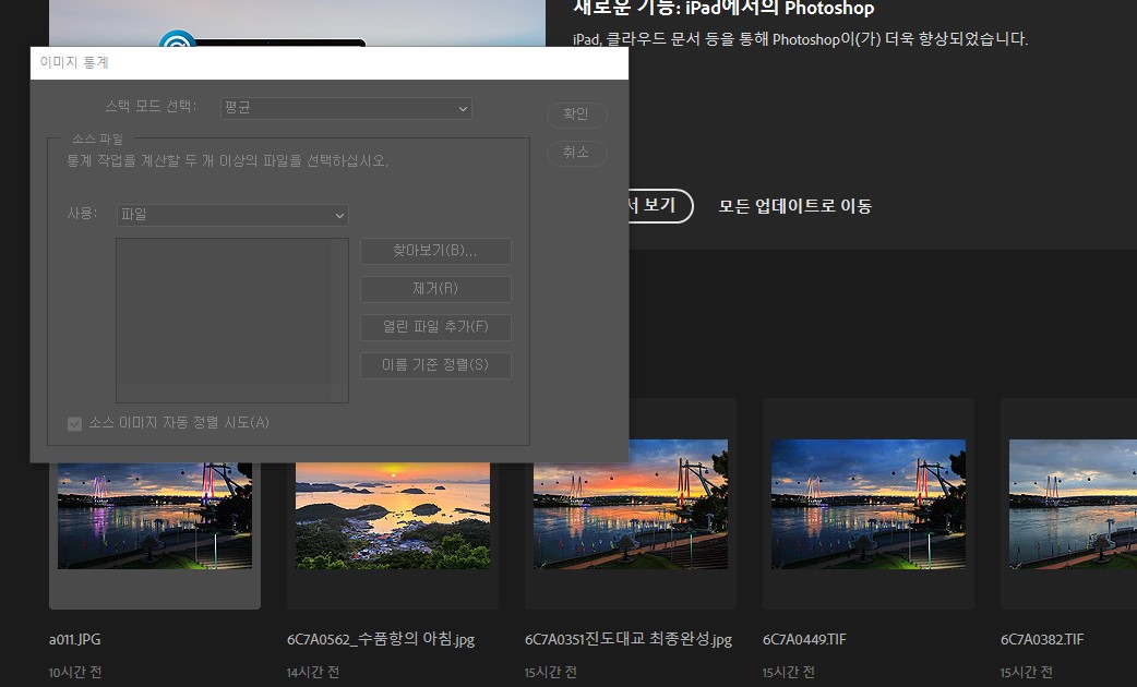

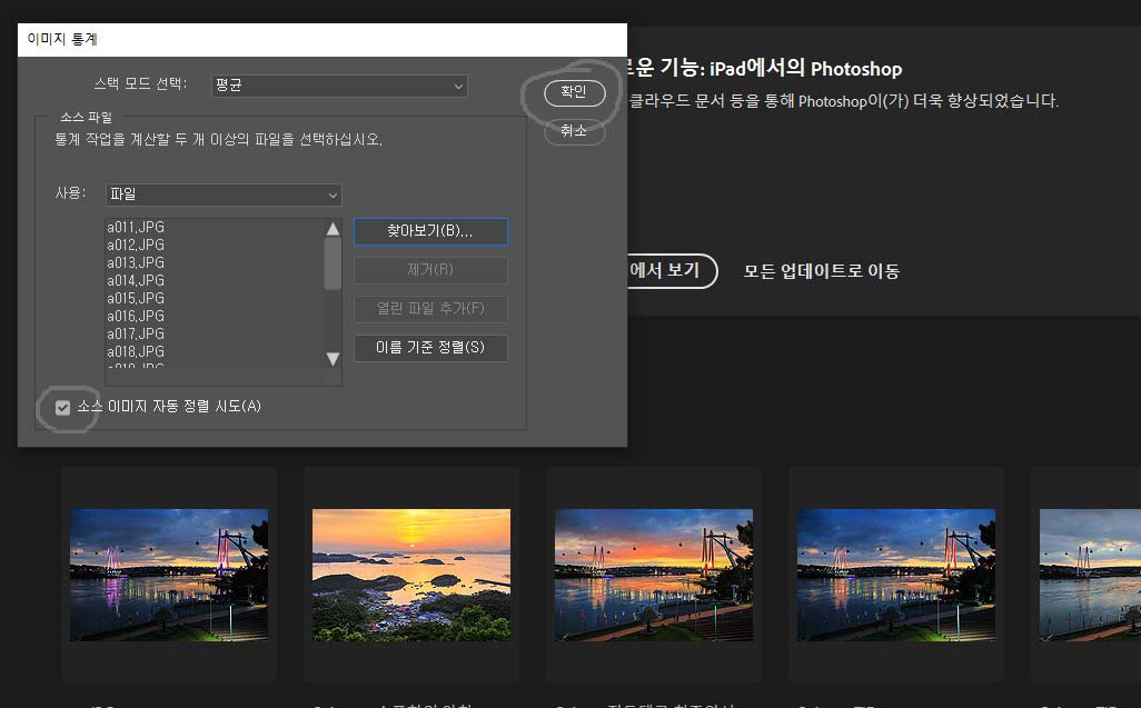

  2. 통게 창에서 합성하고자 하는 파일을 불러온다
  3. 스택모드는 평균으로 불러온 파일을 확인을 눌러 포토샵 작업창으로 넘어간다
  4. 기다리면 자동으로 장노출 사진으로 합성이 된다.

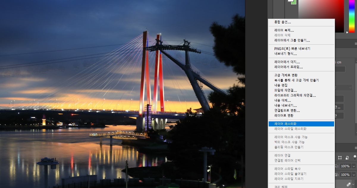

  5. 합성된 사진은 '고급개체로 변환' 된 상태이므로 그대로는 보정할 수가 없다.
    그러므로 오른쪽마우스를 눌러 '레이어 렉스터화'를 클릭하면 일반 파일로 풀린다
 6. 보정하면 된다
3. 마지막 사진은 B사진 20장(F=2.8 , ISO=2000 으로 셔속 1/100로 촬영) 을 포토샵 통계로 장노출화하여
    A 사진으로 만든것임
