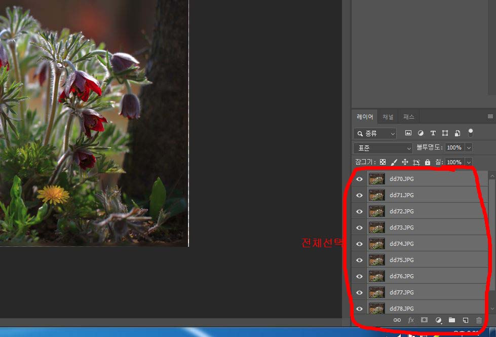

다초점으로 촬영한 여러장의 사진을 한장으로 만드는 방법으로 접사를 할 때 많이 사용한다
 1. 반드시 삼각대를 잘 받치고, 카메라의 움직임 절대 없게한다.
 2. 노출을 잡고 구도를 잡는다.
 3. 렌즈의 초점은 찍고자 하는 여러개의 피사체에 각각  MF로 초점을 맞춘다(수동으로 초점 맞추기_
 4. 배경을 흐리고 찍을 개체를 살리기 위해 랜즈를 개방하여 촬영한다.  (F= 2.8, 3.2 3.5 등등)
 5. 필요한  개체마다 초점을 맞춰 각각 촬영한다.

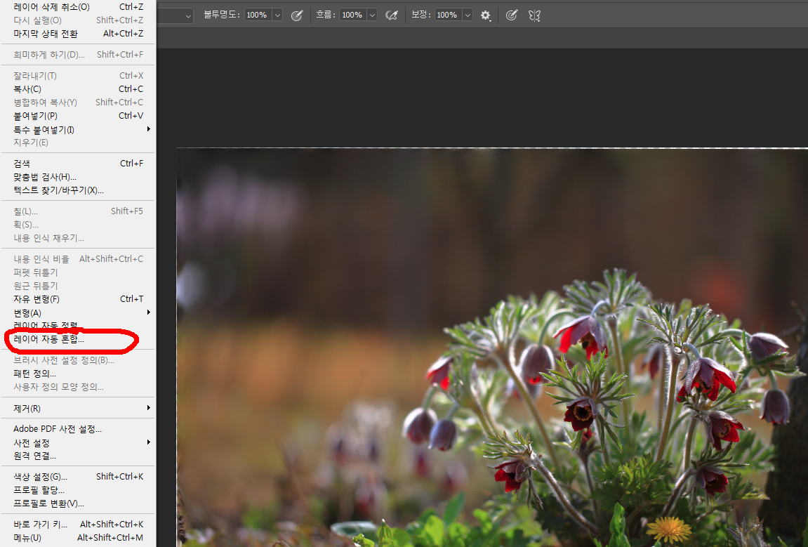

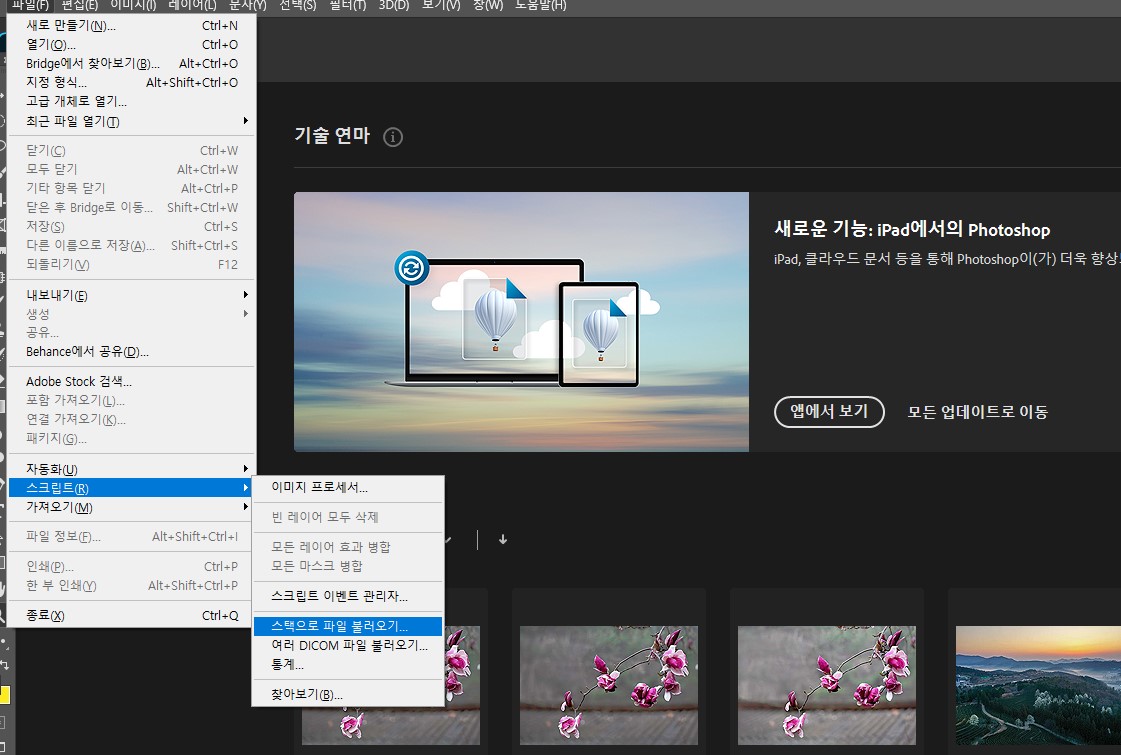

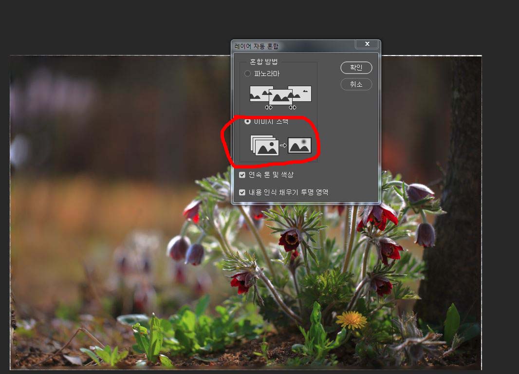

 6. 여러장의 다초점 파일을 포토샵에서 위의 내용처럼 하나로 합친다.
